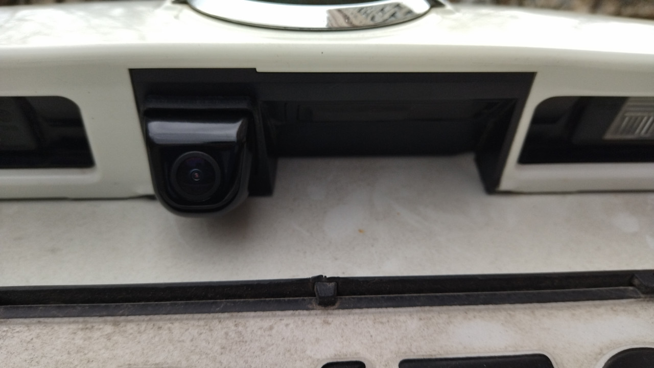

    Камеру всегда советую новую и во всех случаях – без собственного формирования надписей STOP и парковочных линий, т.к. линии формирует сам Бош и их отключить невозможно. Иначе накладки из двух пар линий вам обеспечены и не выключите.
    Камеру советую штыревого типа (железный корпус), т.к. пластиковые плафоназамещающие имеют ряд недостатков: надёжность (или светодиод, или камера рано или поздно зальются водой, даже после того как вы пройдётесь перед установкой хорошим слоем клея по периметру корпуса камеры, что я и сделал когда стпвил плафоназамещающую в пластиковом корпусе Ноут. Через 3-4 года навернулся светодиод, восстановил и заменил, но через ещё несколько лет уже накрылась камера, прожив около 7 лет, что является рекордом для такого типа конструкции. Далее, дублирующий светодиод не совсем съёмный, поэтому во втором плафоне подсветки гос номера владельцу придётся покупать и подбирать светодиодную лампочку, которая вдобавок не должна реагировать на слаботочный обход борт системой замков в ночное время.
    Ну ещё остаётся картинка на экране со сдвигом - интервал между центром (кнопка центрального замка открывания 5-й двери и самой камерой на месте левого плафона подсветки.
    Плафоназамещающая сидит дальше от центра чем штыревая, которая находится между плафоном и кнопкой. Обе стороны почти одинаково имеют охват на экране магнитолы.
    Технический нюанс по электрике: камеры лучше ставить новые, они как правило на 12 В, в отличии от штатных на 6 В. Дело в том, что все б\у штатки имеют глазок с микроцарапульками от периодических протирок, поэтому пеняйте на себя если к этому счастью вы ещё приложитесь и через несколько лет у вас картинка на мониторе будет мутноватая. А выглядывающие глазки и головки самих камер не сильно отличишь друг от друга, где штатка, а где «иноземец». Поэтому для любителей аутентичности, здесь как раз вариант сделать наоборот, тем более штатные 6-ти вольтовки по заводу управляются с магнитолы и вам через салон к 5-й двери придётся тащить не 3 шнурка, а 5.
    Но я не отговариваю, каждый сам делает из палок и веток свой шалаш.
    Следующий нюанс - питание камеры.
    С левого борта удобней заводить видеокабель с открывающим видеорежим 12 вольтовым сигналом, который берём от питания левой лампы освещения заднего хода. Колодка от плафона сидит в багажнике, к проводке удобней примотаться, если не лениться и снять плафон. Если вы считаете что проданный или подареный авто с камерой будет долго и счксливо вспоминать тепло вашей 5й точки, то не обнадеживайте будущего хозяина. В гофре между багажником и 5й дверью даже штатные провода в жгуте ломаются, а что же вы хотите от дополнительного видео кабеля? Что за 6-10 лет открываний багажника там будет девственная благодать?

    Именно поэтому здесь использую усиленный кабель, проходящий через гофру, просто и непринужденно, для долговечности, который сидит на мини колодках и одним концом стыкуется с ответной колодкой на жгуте плафона, а на втором конце – стыкуется непосредственно к питающему кабелю от камеры. Кабель не только надёжен, но и легко отключается для демонтажа, для ТО, смены левого плафона целиком, или смены камеры или демонтажа перед продажей авто или по другим безумным причинам, которые таит человеческий мозг : )
    Ещё один нюанс по установке головы камеры (КЗВ).
    Горизонтальная нижняя поверхность спойлера, на котором располагаются плафоны и кнопка открывания двери багажника, не совсем горизонтальная и это именно у Джука. Кашкай, Ноут, Икстрэйл здесь выступают бочкой мёда против ложки дёгтя. Поэтому у Джука планка под хорошим наклоном и задирается в фронтальном направлении (по ходу движения авто прямо). Т.е. установив плотно камеру к спойлеру, она будет больше смотреть в землю и задний бампер, а не слегка его касаться нижней кромкой на экране в качестве габаритов для ориентирования когда нужно привязать внешнюю картинку к габаритам своего авто.
    Поэтому наклонный регулировочный резиновый коврик нужно развернуть на 180 градусов и немного даже приподнять (использовал резиновый уплотнитель дополнительно). В этом случае будет идеально, т.к. камера рыбий глаз, т.е. округляет картинку из плоского изображения что бы больше охватить крайние боковые зоны. У Джука и без этого самый выпирающий задний бампер из всей линейки, поэтому камеру действительно лучше приподнять и это будет логичнее и удобней для лучшего охвата тыльной территории, которая таит много неизведанного. Если вы искатель приключений или любите красить бампер после того как дочь или жена покаталась и отдали вам ключи с фразой : "там кто-то на стоянке под супермаркетом наверное упал на нашу машину сзади", ну или совсем честно: "я атаковала цветочную клумбу, ты же мне цветы редко даришь!".
    Отверстие для камеры на площадке спойлера лучше делать на дистанции 26-27 мм (вместо 22-23 как я делал вначале) от тыльной стороны спойлера (она же фронтальная по ходу движения авто).
    Прокладку видеокабеля быстрей делать по потолочной левой стороне, обходя подушки безопасности оконных шторок. Далее спускаемся по передней стойке и нырнув мимо блока предохранителей под торпеду, выходим к центральной шахте навстречу нашему заждавшемуся переходнику. ГПС модуль ставится горизонтально на любую поверхность там же в шахте под торпедой, лишь бы он был ближе к лобовому стеклу и над ним не было проводки и блоков, уменьшающих качество приёма спутников, если они ещё на нашей орбите.
