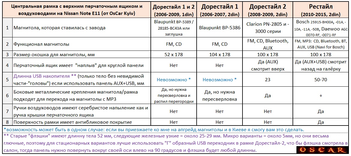

    Являясь владельцем Нотыка (Ноута в кузове E11) образца 2008-го, пройдя много апгрейдов для себя и всех желающих, решил собрать всё в кучу, что бы в одном месте лежало и конечно же имело вид т.н. классификатора, со всеми ответами на любые вопросы, что сэкономит время для тех кто ищет, спрашивает, и для тех кто отвечает, продаёт и иногда даже бывает так что обманывает.
    Да, есть люди, нифига не понимающие в этом ничего, но они возят запчасти, под заказ, продают людям, потом начинаются проблемы. И те и другие, зная мат часть, будут более уверенно себя чувствовать делая каждый своё дело.
    Разница и нюансы, совместимость и т.п. - это и надо всем кто ищет.
    Итак, Центральные рамки Ниссан Ноута по внешним габаритам одинаковы.
    Отличия только в цвете/покрытии, размере окошка под магнитолу и форме металлических держателей для магнитолы к рамке, внутренней конфигурации перчаточного ящика и на этом отличия заканчиваются. Даже воздуховоды по бокам одинаковы и лишь в рестайле имеют блестяшку - покрытие на ручках-регуляторах что на изменение не сильно тянет.
    Далее видите таблицу рамок, где классификация идет по размеру магнитолы (1din или 2din формата), а также по годам выпуска, что больше влияет на функционал.
    Именно здесь многие камнем предкновения имеют недопонимание с теми кто возит под заказ з/ч и другими продавцами.
    Теперь всем станет легче и проще:
    Условно можно разделить рамки на 3 типа, точнее 4:
    0) Бюджетнейшие где вместо магнитолы лишь 1din заглушка и полочка тоже формата 1din. Этот спартанский вариант предполагал что покупатель установит в будущем сам какую-нибудь 1din мыльницу и будет радостно хоть что-то слушать в авто. Это было в первых двух рестайлах 2006-2007 и в 2008-2009. В дорестайле я лично не видел такие обречённые бюджетки с 1 din форматом.
    Иногда вместо зглушки даже ставили более дешёвый, чем 2din вариант - тоже старенький Blaupunkt, но 1din формата (part # 28185-BH00A, ...-BC411, ...-BC43A ). В период 2006-2007 варианты экономии были сфокусированы больше на типе центральной рамки и что в ней реализовано из музыкальных помощников. Жаль, но типы оббивки, трансмиссии, или складные боковые зеркала не входили в список выбора для первой бюджетной комплектации Comfort. Даже о 2-й и 3-й розетке можно было забыть. Если спартанские условия, то во всём, для самых ограниченных в бюджете.
    А далее только 2din формат рамок (=магнитол):
    1) Первый дорестайл - Blaupunkt (part # 7645387318) образца 2006-2007, только CD и FM:
    2) Второй дорестайл - Clarion (на мордахе CY-02E , тип PN-3001 P, part # 28185-9U10A и др. номера - 5-6 штук) образца 2008-2009,
    а здесь уже чуток веселее: CD, FM, Bluetooth (Mic), AUX:
    3) Рестайл - Daewoo AGC-0070RF / -0071RF (part # 28185-BH30A) или навигационный Bosch (Nissan connect-1, part # 25915-BH00A, -01A, -10A, -11А, -50B ), и это магнитолы под MP3 формат с USB и BT функционалом, а Бош - ещё и с навигацией на SD карточках (но без камеры):
